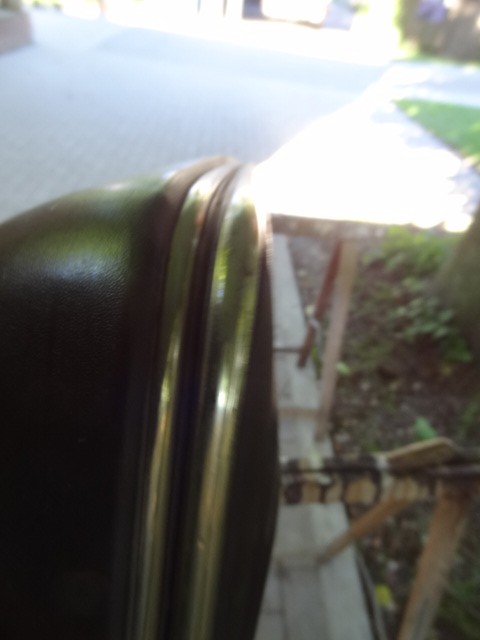

Kaputte/vergilbte Original Keder:

ich benutze immer einen Spachtel um die alten Keder rauszuhebeln:

einfach drunterfummeln und rausfummeln:

dann reinige ich die nuten mit einer festen Bürste:

hier die neuen Keder:

Profilansicht:

Ich benutze immer einen einstellbaren !!!! Heissluftfön um die Leisten anzuwärmen,besonders in den Rundungen :

die Montage ist dann einfach, an einem ende Anfangen und einfach reindrücken, gleichmässig und vorsichtig erwärmen. Etwas Seifenwasser oder Silikonspray erleichtern das reindrücken.

zum Abschluss Stoßstangenpflege eurer Wahl ....

und fertig....

wichtig ist noch ,der breite Keder hat tatsächlich oben und unten,leicht unterschiedlich. ich lasse daher den original keder immer direkt bei der Stoßstange liegen um zu vergleichen.
mann kann die Leisten auch vor der Montage in heisses Wasser legen,dann sind die super geschmeidig.erfordert dann natürlich zügiges arbeiten.
